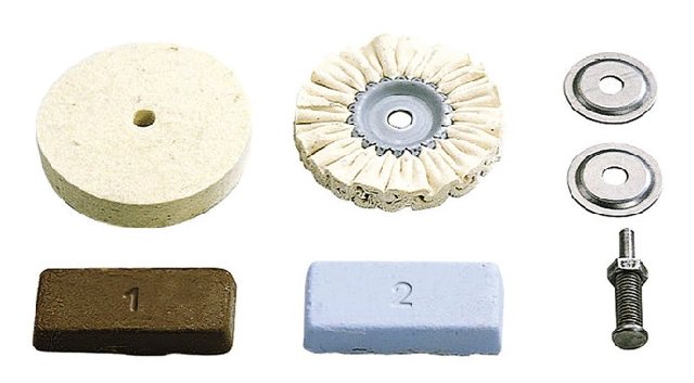

    - El autosol es "milagroso" para pulir y rayaduras...pero es algo caro. En el Leroy (para cuando se pueda o por Amazon) tienen un kit de pulido por 13€, en el que vienen 2 pastillas de cera y lo necesario para acoplar los discos de pulido a un taladro. Yo lo apliqué hace al menos 9-10 años con un resultado estupendo...y ahí sigue el doble escape sin amarillear. Marca Wolfcraft. Las pastillas solas...4,60€.

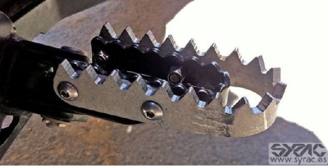

    - Las tuercas exteriores de las estriberas...te molestarán! tanto en la pantorrilla, como en la espinilla.
    - Los "dientes" de arriba, teniendo buena herramienta (qué mal suena ésto sin conocernos, jejeje!), podrías "afilarlos" para mejor sujección de la suela.
    - Y...¿no sería posible "cerrar" un poco la curva con una llave tubo mas pequeña? Así, no tendrías que suplementar con tuercas la distancia a la estribera original.
    Te pego una foto de las que me compré hace años en Syrac.es...por si coges alguna idea (a mi me costaron 25€; ahora las veo a 35€)
    SALUD y V´ss!!

    Pues te comento, en un principio yo use también ese producto de Leroy Merlin, y la verdad que dejaba el escape como nuevo, pero a los meses otra vez me salieron manchas.... Y ademas la aplicación era algo más complicada porque tienes que andar con el taladro y el acceso a diferentes zonas es más complicado.
    Pero con el precio te comento, que el producto me cuesta unos 5 euros puesto en casa, y tengo para usarlo bastantes veces. Compro el formato que parece un bote de pasta de dientes.
    Tengo que encargar otro, a ver si pongo un enlace de donde lo compro por si hay alguien interesado.
    Me imagino que este escape amarillea con los cambios drásticos de temperatura, mojarla al estar caliente, lavarla, paso de ríos etc...

    Es cierto que debo buscar unos tornillos de cabeza redonda cuando podamos salir, y quizás cierre una pizca más la curva, aunque me gustaría mantener separadores, pero quizás pueda disminuirlos algo.
    Creo que aún tengo tiempo antes de poder probar el invento.

    ...siendo así, nada que objetar en éste aspecto. Me "sonaba" que hace años, en la tienda "foroamigo", vendían un bote por unos 50€
    En mis escapes (creo que fue en el 2009 cuando lo apliqué) aún estan bastante brillantes, y la he hecho muchas "perrerías" a mi gesita
    También te digo que yo lo apliqué solo en las zonas en que quedan a la vista, no me esmeré mucho por los "adentros" jejeje!

    Buenas tardes, Señores.
    He visto la foto de las estriberas de Syrac, y entiendo por la foto, que para y instalarlas, hay que hacer los taladros, al menos las mías no tienen taladros hechos.
